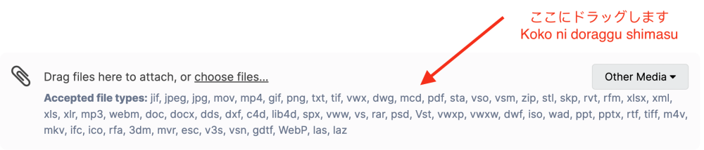

Elite Exhibits Posted June 26, 2024 Share Posted June 26, 2024 @Sakura 画像をフォーラムに直接再投稿してください Gazō o fōramu ni chokusetsu sai tōkō e kudasai Peter Quote Link to comment

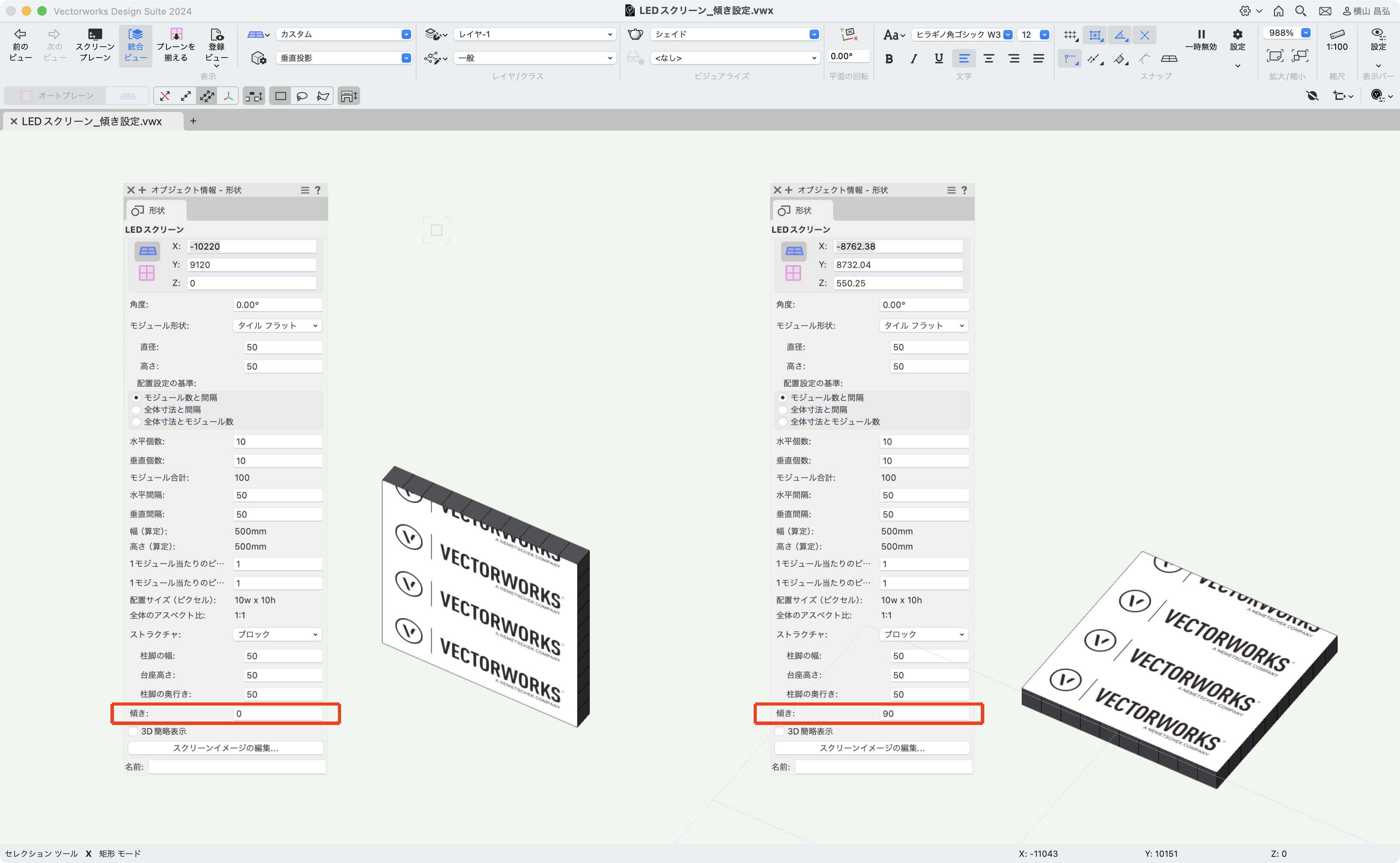

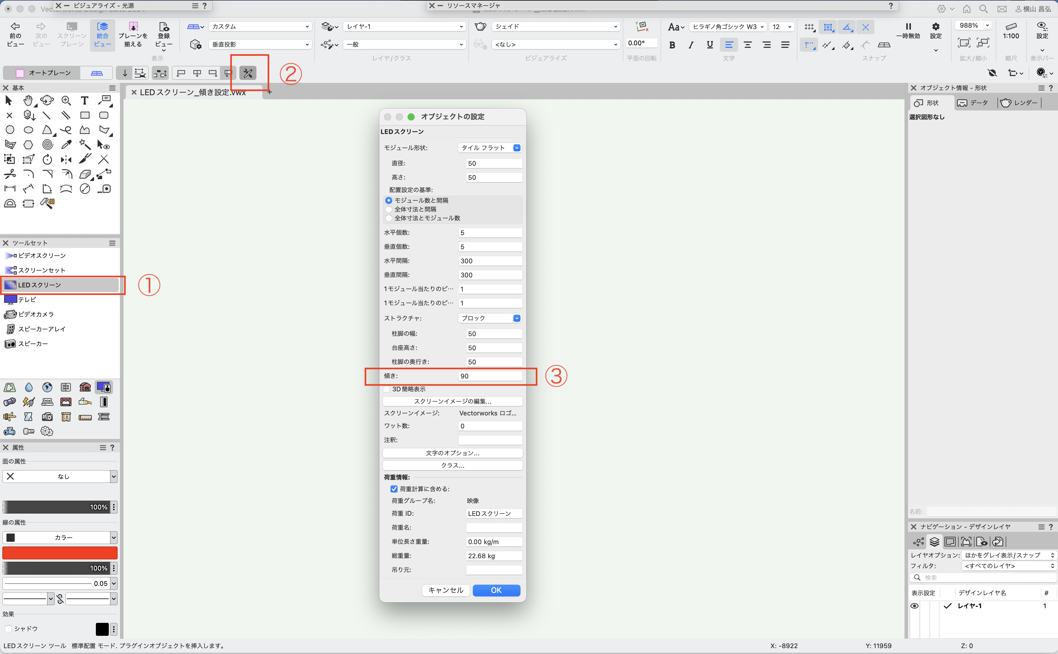

Vectorworks, Inc Employee Masa Yokoyama Posted June 27, 2024 Vectorworks, Inc Employee Share Posted June 27, 2024 ベクターワークスジャパンの横山です。 返信が遅くなり申し訳ございません。 元の投稿で画像を確認させていただきました。 上部にLEDスクリーンを配置する場合「傾き」の項目を使用します。 ■新規作成の場合 1. LEDツールを選択します。 2. 上部のLEDスクリーン ツール設定をクリックし、ダイアログを開きます。 3.「傾き」に任意の角度を入力します。 今回は、90 と入力します。 ■配置済のオブジェクトの場合 1. 配置済のLEDスクリーンオブジェクトを選択します。 2. オブジェクト情報パレットの形状タブ > 傾き の項目で任意の角度に変更できます。 今回は、90 と入力します。 ご確認の程、宜しくお願いいたします。 Quote Link to comment
